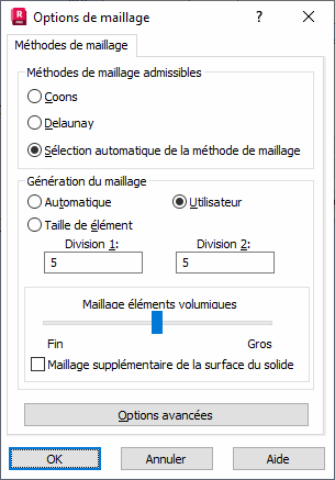

Les options disponibles dans la boîte de dialogue ci-dessous permettent de définir les paramètres du maillage par éléments finis volumiques. Cette option est disponible dans le module Modélisation en Volumique après la sélection de l'élément de la structure volumique et un clic sur la commande Analyse > Maillage > Option de maillage.
Dans la liste déroulante Type d'éléments, vous pouvez sélectionner le type d'élément fini qui sera utilisé lors de la génération du maillage EF :
A l’aide du curseur, vous pouvez sélectionner le type de maillage par éléments finis volumiques à générer : d’un maillage grossier à un maillage fin. Ce maillage influence le maillage des éléments volumiques à l’intérieur du solide (maillage fin ou gros). Vous devez vous rendre compte du fait qu'après l'activation de cette option, la densité du maillage par éléments volumiques augmente.
