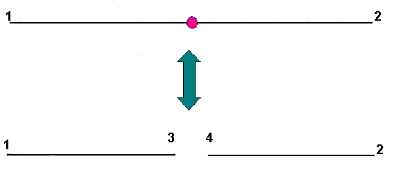

Les caractéristiques des rotules sont créées indépendamment pour chaque degré de liberté. Si vous définissez une rotule sur la direction sélectionnée, l'élément est divisé en deux et le nœud double est introduit dans le modèle de la structure (voir la figure ci-dessous).
Après la définition d'une rotule, deux degrés de liberté indépendants sont créés, c'est-à-dire, les déplacements/rotations dans les nœuds 3, 4. Pour les directions pour lesquelles vous avez défini les liaisons non-linéaires, la relation entre les forces et le déplacement est réalisée au moyen de l'élément DSC (Discontinuité), c'est-à-dire, l'élément à deux nœuds dans lequel les forces nodales sont générées suivant la formule :
