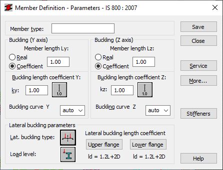

Utilisez la boîte de dialogue Définition des barres - paramètres pour définir les paramètres du type de barre pour la norme acier indienne IS:800:2007. Ouvrez la boîte de dialogue en procédant de l'une des manières suivantes :
- Cliquez sur l'icône Définir un nouveau type de barre acier dans la boîte de dialogue Type de barre.
- Cliquez sur le bouton Paramètres de la boîte de dialogue Définition.
Dans cette boîte de dialogue vous pouvez définir les paramètres suivants :
- Type de barre : nom du type de barre sélectionné (vous pouvez entrer le nom quelconque d'un type de barre dans ce champ).
- Flambement (axe Y) ou (axe Z) - Définit la longueur de la barre pour les plans correspondants. Vous pouvez le faire de deux façons :
- Cliquez sur Réel. Indiquez la longueur de la barre.
- Cliquez sur Coefficient. Indiquez un facteur par lequel la longueur réelle sera multipliée pour obtenir la valeur voulue. Par exemple, si vous saisissez la valeur 0.25, la valeur obtenue sera égale à un quart de la longueur réelle. Utilisez cette méthode pour définir simultanément plusieurs barres de différentes longueurs réelles. Les appuis supplémentaires, par exemple, sont espacés régulièrement. Si vous voulez enregistrer les paramètres saisis en tant que catégorie, cette façon de définir la longueur est indispensable. Si vous entrez la valeur 1.0, alors Robot tiendra compte de la longueur réelle de chaque barre définie en tant que Ly à l’aide de cette catégorie.
- Coeff. de longueur de flamb. (Ky et Kz) - Définit les coefficients de longueur de flambement de la barre selon deux directions (Ky et Kz). Le logiciel propose automatiquement la longueur réelle de la barre (ou, éventuellement, la longueur totale des barres composantes).
- Le coefficient de longueur de flambement dépend des conditions d’appui des noeuds aux extrémités de la barre situés dans le plan du flambement. La longueur de flambement de la barre peut être définie dans la boîte de dialogue Conditions de flambement qui s’ouvre après un clic sur l’icône représentant de façon schématique le modèle de flambement sélectionné. Elle contient les diagrammes typiques d'appuis de barres ; lorsque vous en sélectionnez un, Robot accepte ou calcule automatiquement la valeur du coefficient.
- Les icônes disponibles dans la boîte de dialogue sont divisées en deux groupes : le premier groupe contient les méthodes typiques (en fonction des normes) des barres d'appui et les valeurs correspondantes des coefficients de flambement, tandis que le deuxième groupe affiche les icônes permettant de calculer le coefficient de flambement pour les poteaux des portiques à plusieurs étages.
- Courbe de déversement (Y et Z). Définit les courbes de déversement. Si vous sélectionnez l'option Auto, Robot choisit une courbe de déversement pour la section utilisée conformément aux exigences de la norme ; sinon, Robot effectue les calculs en supposant une courbe de déversement définie par l'utilisateur.
- Paramètres de déversement (Lb et Cb) - Définit les options à utiliser lors de la vérification du déversement de la barre. Vous pouvez accéder à ces options en cliquant sur l'icône correspondante.
Le calcul en déversement demande la définition de la distance entre les sections transversales protégées contre la torsion c’est-à-dire la longueur de déversement. Vu que l’aile inférieure et l’aile supérieure peuvent être montées séparément et que, selon le cas de charge envisagé, les contraintes de compression peuvent apparaître dans l’aile supérieure ou dans l’aile inférieure, on distingue deux longueurs de déversement. On définit le coefficient multiplicateur de la longueur de base de la barre pour obtenir la longueur de déversement. Robot suppose que la longueur l est la longueur de base. Vous pouvez entrer la valeur du coefficient ou cliquer sur une icône représentant un cas de fixation typique. Le coefficient correspondant sera alors sélectionné automatiquement.
Remarque : L'explication des symboles de la boîte de dialogue ci-dessus se trouve dans la boîte de dialogue
Résultats (onglet Résultats détaillés). Dans cette boîte de dialogue, vous trouverez les définitions de tous les paramètres pris pour les calculs des barres acier et des grandeurs obtenues après les calculs des barres.
Cliquez sur le bouton Plus pour ouvrir une boîte de dialogue supplémentaire dans laquelle vous pouvez définir les paramètres du type de barre définis dans la norme.
Cliquez sur le bouton Service pour ouvrir une boîte de dialogue supplémentaire dans laquelle définir les paramètres du type de barre (déplacements limites, contreflèches initiales).
Cliquez sur Enregistrer pour ajouter un type de barre sous le nom et avec les paramètres définis dans la liste de types de barres acier existants.
