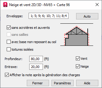

La boîte de dialogue Charges de neige et vent affiche les données de base sur la structure pour laquelle les charges de neige et vent seront générées :
Pour sélectionner une enveloppe :
Pour définir les charges de neige et de vent, vous devez préciser les paramètres de base pour la structure :
La partie inférieure de la boîte de dialogue regroupe les deux options suivantes :
Au bas de la boîte de dialogue, on trouve l'option Afficher la note après la génération des charges. Si cette option est cochée, après la génération des cas de charge de neige/vent, Robot lance un traitement de texte dans lequel il présente les valeurs des charges calculées pour chaque cas de charge de neige/vent. Si cette option n’est pas activée, Robot enregistre les fichiers contenant les notes de calcul pour les charges de neige et de vent dans le répertoire local \Users\...\Documents\Autodesk\Output.
Cliquez sur Paramètres pour ouvrir la boîte de dialogue dans laquelle vous pouvez définir les paramètres détaillés des charges de neige et de vent.
