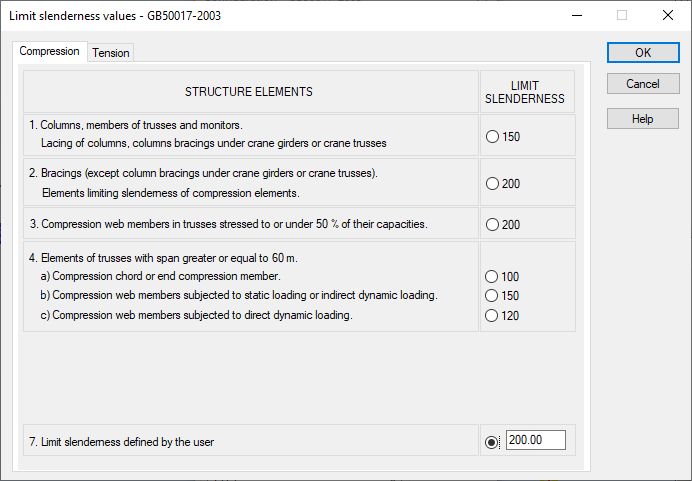

Elancements limites
La boîte de dialogue Elancements limites permet de définir les valeurs limites d'élancement des barres en compression et en traction. Elle s'ouvre après la sélection du bouton Définir dans la boîte de dialogue Configuration.
La boîte de dialogue comporte deux onglets : Compression et Traction.
L'onglet Compression comprend un ensemble d'éléments de structure dont la norme définie dans le tableau 5.3.7 définit les valeurs limites d'élancement de l'élément en compression.
L'onglet Traction comprend un ensemble d'éléments de structure dont la norme dans le tableau 5.3.8 définit les valeurs limites d'élancement des éléments en tension.
Le programme reconnaît automatiquement les valeurs limites qui doivent être prises en compte dans les calculs, selon que la barre est en compression ou en tension.
