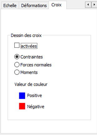

Après la sélection de l’onglet Croix, la boîte de dialogue Cartographies prend la forme suivante.
Les résultats pour les éléments finis surfaciques peuvent être présentés sous forme d’isolignes (cartographies) ou sous forme de croix. Pour la grandeur sélectionnée, les croix seront présentés si la case Activées est cochée. Les résultats peuvent être présentés sous forme de croix pour trois grandeurs, à savoir Contraintes, Forces normales et Moments. La croix représente les valeurs maximale et minimale pivotées vers le système de coordonnées principal.
Cliquez sur les contrôles de couleur pour modifier la présentation des croix pour les valeurs maximale et minimale.
