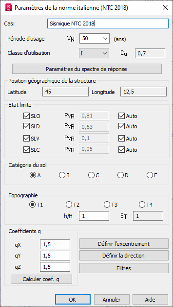

Paramètres de l’analyse sismique (norme italienne D.M. 17/01/2018)
Les paramètres de l'analyse sismique sont déterminés par la norme que vous sélectionnez pour les calculs d'une structure soumises à un impact sismique. Une fois que vous avez sélectionné la norme sismique italienne (2008) dans la boîte de dialogue Définition d'un nouveau cas ou cliqué sur le bouton Paramètres dans la boîte de dialogue Type d'analyse (le cas d'analyse sismique défini pour cette norme doit être mis en surbrillance), la boîte de dialogue ci-dessous s'affiche à l'écran.
Pour pouvoir effectuer l'analyse sismique selon les instructions réglementaires, vous devez définir les paramètres suivants :
La partie inférieure de la boîte de dialogue contient deux boutons : Définition de la direction et Filtres.
Les détails concernant cette méthode d'analyse de structure figurent dans la norme mentionnée ci-dessus.
