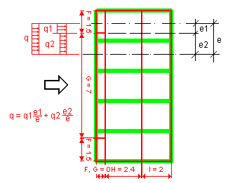

Pour la structure plane, la charge linéaire sur barre est calculée comme produit de la pression du vent q et la distance entre les portiques - espacement e. Pour le portique extrême, le logiciel prend en compte la moitié de l’espacement. La charge de vent selon la norme EC1 est générée séparément pour chaque portique parce que la norme définit des zones successives (A,..., J) avec différentes pressions de vent. Si le portique donné avec l’espacement associé appartient à plus d’une zone, la valeur de la pression q est calculée proportionnellement à la participation dans chaque zone (cf. la figure ci-dessous).
