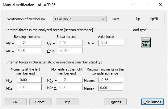

Les options disponibles dans la boîte de dialogue Vérification manuelle permettent de vérifier les valeurs de force d'une barre en acier définies par l'utilisateur, selon les exigences de la norme japonaise AIJ-ASD-05. Cette boîte de dialogue s'affiche lors de l'exécution de la commande suivante : Dimensionnement > Dimensionnement barre acier - Options > Vérification. La boîte de dialogue présentée ci-dessous apparaît alors à l'écran.
Pour exécuter la vérification d'une barre de structure soumise à l'action d'efforts internes définis par l'utilisateur, suivez la procédure ci-dessous :
  1. dans le champ Vérification de la barre n°, sélectionnez la barre à vérifier
  2. dans le champ Efforts internes dans la section analysée, saisissez les valeurs des efforts internes appropriés (les unités utilisées sont affichées dans l'angle supérieur droit de la boîte de dialogue)
  3. dans le champ Efforts internes dans les sections transversales caractéristiques, saisissez les valeurs des efforts internes sur les extrémités gauche et droite d'une barre et le long de la longueur des barres (les unités utilisées sont présentées dans l'angle supérieur droit de la boîte de dialogue)
  4. déterminez le type de charge
  5. après avoir appuyé sur le bouton Options, sélectionnez les options de calcul
  6. appuyez sur le bouton Calculs.
Après la sélection du bouton Calculs, le programme effectuera la vérification d'une barre puis, une fois celle-ci terminée, il affichera les résultats des calculs dans une boîte de dialogue.
