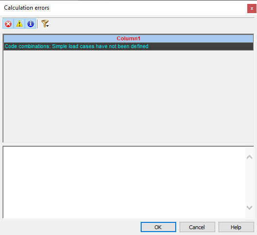

Lors des calculs d'armature réelle dans les modules BA, le logiciel peut afficher les messages informant l’utilisateur sur le déroulement des calculs. Les messages dépendent de la norme et du type d’élément BA dimensionné.
Les messages possibles sont regroupés en fonction du type de structure BA.

Pondérations : Les relations n'ont pas été définies. Pondérations : Aucune combinaison de charge n'a été définie. Pondérations : Les cas simples n'ont pas été définis. Le nombre de combinaisons dépasse 32 000. |
Concerné par les pondérations |
