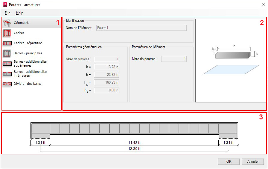

La boîte de dialogue de génération d'armature de poutres se compose de trois éléments principaux :
- A gauche, vous trouvez les options servant à choisir les composants utilisés pour définir l'armature de la poutre :
- A droite, vous pouvez définir les paramètres de la poutre et de l'armature (selon le composant sélectionné).
- Dans la partie inférieure de la boîte s'affiche une vue graphique de la poutre BA définie et de son armature. Vous pouvez y sélectionner des travées ou des cadres (par exemple, pour vérifier que certains paramètres sont seulement définis pour une travée de la poutre à travées multiples), comme illustré ci-dessous.
travée sélectionnée
cadres sélectionnés dans la travée
