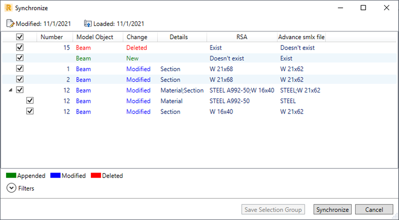

Dans la boîte de dialogue de synchronisation, la case principale de modification est sélectionnée par défaut. Vous pouvez la désélectionner, puis sélectionner les modifications à appliquer.
Les objets modifiés s’affichent en bleu. Les informations sur la portée de la modification s’affichent dans la colonne Details. Si vous sélectionnez une ligne de modification dans la boîte de dialogue, l’élément modifié correspondant est mis en surbrillance dans la zone de dessin.
Si une modification d’objet comporte plusieurs modifications, cliquez sur
au niveau de la case à cocher de la ligne de modification pour développer la liste des modifications apportées à l’objet. Chaque modification est associée à une case à cocher et peut être acceptée individuellement.

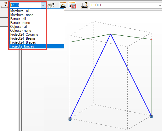

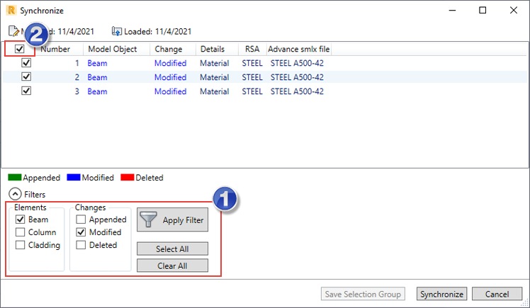

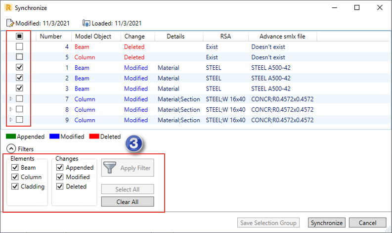

La case à cocher principale fonctionne avec les filtres appliqués. Si des objets sont sélectionnés à l’aide de ces filtres et qu’une case à cocher principale est activée, la case à cocher n’est sélectionnée que pour les lignes concernées. Un exemple de ceci est illustré dans les images suivantes.
Seules les lignes avec des poutres modifiées possèdent des cases à cocher individuelles.
