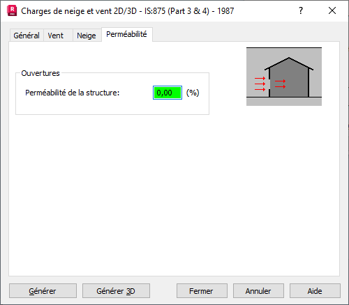

Lorsque vous ouvrez la boîte de dialogue Charges de neige et vent et cliquez sur l'onglet Perméabilité, la boîte de dialogue suivante s'affiche.
La boîte de dialogue sert à définir les perméabilités des parois de la structure. La valeur de la perméabilité influence les valeurs du coefficient Cpi.
