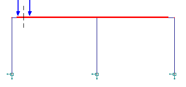

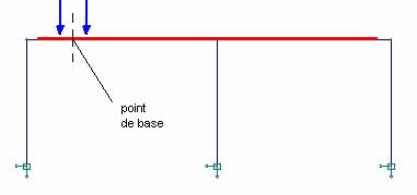

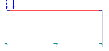

L'effet est décrit dans l'exemple illustré dans l'image suivante. La route est représentée en rouge, le convoi est défini par deux efforts marqués en bleu situés à une certaine distance. (Le point de base (ou centre) du convoi est situé au milieu de la distance entre les efforts.)
Si l’option Limitation de la position du convoi - début/fin est activée, le convoi ne peut pas être situé plus loin que la position indiquée ci-dessous.
