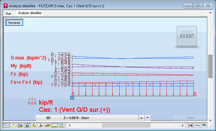

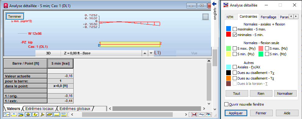

L'écran est divisé en trois zones principales.
Le tableau présente les grandeurs sélectionnées pour la présentation définis dans la boîte de dialogue Analyse détaillée (déplacements globaux, valeurs des efforts internes et des contraintes pour l’origine et l’extrémité de l’élément et, éventuellement pour les points intermédiaires).
Le tableau contient trois onglets :
Position des points intermédiaires pour laquelle les valeurs de grandeurs sélectionnées sont définies par l’utilisateur. Pour ce faire, utilisez l’onglet Points de division de la boîte de dialogue Analyse détaillée.
Dans l’écran graphique, le logiciel présente les diagrammes détaillés définis par l'utilisateur des déplacements, efforts internes et contraintes obtenus pour le cas de charge actif. Les diagrammes sont présentés avec la longueur des éléments appropriés. Les valeurs des efforts sont présentées dans la convention de signes. Si les descriptions des diagrammes sont activées, les points correspondant aux valeurs maximum et minimum des grandeurs présentées seront affichés dans les diagrammes.
