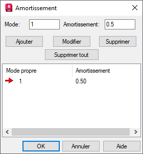

Sélectionnez la décomposition modale et cliquez sur Paramètres dans la boîte de dialogue Analyse temporelle pour définir les paramètres de la méthode de décomposition modale.

Les paramètres admissibles de la méthode sont les valeurs d'amortissement (supérieures à 0.0) pour chaque mode propre de l'analyse modale. L’amortissement est interprété comme étant un amortissement relatif (élément d’un amortissement critique).
Pour définir la valeur d’amortissement d’un mode caractéristique, entrez le numéro du mode caractéristique et la valeur d’amortissement correspondante et cliquez sur Ajouter.
Vous pouvez modifier et supprimer les lignes actives du tableau en cliquant sur les boutons appropriés. Cliquez sur Supprimer tout pour supprimer la liste des amortissements.
Vous pouvez définir une valeur d'amortissement pour chaque mode ou uniquement pour les modes sélectionnés. Une valeur d'amortissement pour les valeurs intermédiaires non définies dans la liste est interpolée sur la base de valeurs spécifiques. Les valeurs de début et de fin sont constantes. Cela est illustré dans la figure suivante.
