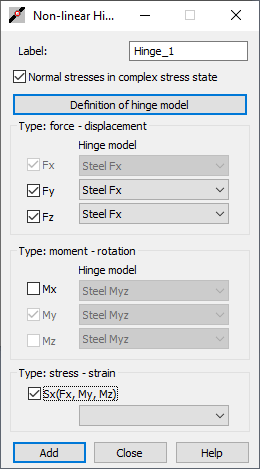

Après un clic sur l'icône
dans la boîte de dialogue Rotules non-linéaires, le logiciel affiche la boîte de dialogue suivante.
La partie supérieure de la boîte de dialogue contient le champ Nom permettant d'affecter un nom au type de rotule non-linéaire défini et l’option Contraintes normales dans l’état de contraintes composé qui permet de vérifier l'état des contraintes normales dans une section de barre et les interactions entre les moments et efforts appropriés (degrés de liberté).
Si vous cliquez sur Définition du modèle de rotule, le logiciel ouvre la boîte de dialogue permettant de définir une courbe de dommage et ses paramètres. Les courbes définies dans la boîte de dialogue Définition du modèle de rotules non-linéaires seront visibles dans les listes de sélection.
Dans la boîte de dialogue, trois types de rotules non linéaires sont disponibles : force-déplacement, moment-rotation et contrainte-déformation. Le type contrainte-déformation est disponible après la sélection de l’option Contraintes normales dans l'état de contraintes composé. Par défaut, tous les types de rotules sont désactivés. Si vous activez, par exemple, l'option FY, les modèles de rotules non-linéaires pour ce type de rotules deviennent disponibles. En fonction du type de structure, uniquement certains types de rotules (décrits ci-dessous) sont disponibles, comme dans le cas des relâchements de barres. La description dans le champ Type : contrainte-déformation change en fonction du type de structure et des degrés de liberté disponibles.
Un clic sur le bouton Ajouter permet d'ajouter un nouveau type de rotule non-linéaire à la liste de rotules disponibles dans la boîte de dialogue Rotules non-linéaires. Par contre, un clic sur le bouton Fermer permet de quitter la boîte de dialogue sans modification / création d'un type de rotule non-linéaire.
