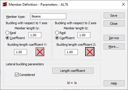

La boîte de dialogue Définition des pièces - paramètres sert à définir les paramètres réglementaires du type de barre aluminium.
Le logiciel affiche la boîte de dialogue ci-dessous :
Le champ Type de barre affiche le nom du type de barre sélectionné (dans ce champ vous pouvez saisir un nom quelconque). Dans les zones Flambement autour de l’axe Y et Flambement autour de l’axe Z, vous pouvez définir la longueur de la barre pour les plans correspondants, vous pouvez le faire de deux façons :
Le deuxième mode de définition est très commode pour la définition simultanée de plusieurs barres dont les longueurs réelles sont différentes et dont les appuis sont disposés de la même façon. Si vous voulez enregistrer les paramètres saisis en tant que catégorie, cette façon de définir la longueur est indispensable. La saisie de la valeur 1.0 garantit que chaque barre définie en tant que Ly à l’aide de cette catégorie prendra le longueur réelle.
Dans le champ Coeff. de longueur de flamb., vous pouvez définir les coefficients de longueur flambement de la barre en deux directions. Le logiciel propose automatiquement la longueur réelle de la barre (ou, éventuellement, la longueur totale des barres composantes).
Le coefficient de longueur de flambement dépend des conditions d’appui des nœuds aux extrémités de la barre situés dans le plan du flambement. La longueur de flambement de la barre peut être définie dans la boîte de dialogue Conditions de flambement qui s’ouvre après un clic sur l’icône représentant de façon schématique le modèle de flambement sélectionné. La boîte de dialogue Conditions de flambement propose les conditions d’appui typiques, après la sélection d’un des modèles la valeur du coefficient sera calculée ou prise de façon automatique.

Le flambement est pris en compte toujours quand la barre est sollicitée par un effort de compression même s’il est relativement faible si l’on le compare aux autres efforts internes. Le logiciel ne vérifie pas si les effets du flambement sont négligeables ou non. Si vous voulez que les effets de flambement ne soient pas pris en compte lors des calculs, vous devez sélectionner la dernière icône, le flambement ne sera pas alors pris en compte lors des calculs.
Dans le champ Paramètres de déversement, vous pouvez sélectionner les options utilisées lors de la vérification du déversement de la barre, à savoir le type de déversement, le niveau de charge et le coefficient de longueur de déversement. Un clic sur l’icône appropriée ouvre la boîte de dialogue de définition des paramètres correspondants.
