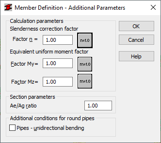

L’option permet de définir d'autres paramètres réglementaires du type de barre acier. Elle est disponible après un clic sur le bouton Plus dans la boîte de dialogue Définition des barres - paramètres.
Dans cette boîte de dialogue, vous pouvez définir des paramètres supplémentaires, à savoir :
- Paramètres de calcul - Vous pouvez taper les valeurs de ces paramètres dans les champs ou cliquer sur l'icône en regard du champ afin de sélectionner une valeur de paramètre dans la boîte de dialogue supplémentaire suivante :
- Coefficient de correction de l'élancement n
- Coefficients de moments équivalents my et mz
- Paramètres de la section (rapport Ae/Ag)
- Conditions des cas de tubes ronds Si vous activez l'option Flexion simple des tubes, le programme calcule alors, pour ce type de section, un moment de flexion égal à la somme des moments agissant le long des axes Y et Z ; le moment résultant servira de base au dimensionnement des barres.
