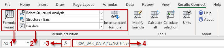

Insertion de formules
Vous pouvez définir des formules, qui permettent d'obtenir des informations à partir d'un projet Autodesk Robot Structural Analysis Professional, de l'une des façons suivantes.
1. Assistant de création de formules
Insérez une formule à partir de la boîte de dialogue Assistant de création de formules.
Vous pouvez y accéder à partir du ruban en cliquant sur l’onglet Results Connect le groupe de fonctions Définir une formule Assistant de création de formules.
2. Insertion d'une formule sélectionnée
    Vous pouvez spécifier les paramètres suivants à l'aide de la liste déroulante de sélection disponible sur le ruban :
  • provider : spécifiez un fournisseur (programme) à partir duquel les informations ou les résultats seront téléchargés.
  • catégorie : spécifiez une catégorie pour les formules ou sélectionnez ALL pour afficher une liste alphabétique des formules.
    Remarque : Les formules sont classés par groupes selon le type d'informations qu'elles peuvent renvoyer (par exemple Sélection).
  • formule : spécifiez une formule (par exemple Liste d'objets sélectionnés).
Après avoir défini les paramètres ci-dessus, vous pouvez insérer la formule en utilisant la boîte de dialogue Insérer la formule.
Vous pouvez y accéder à partir du ruban en cliquant sur l’onglet Results Connect le groupe de fonctions Définir une formule Insérer la formule sélectionnée.
3. Insertion d'une fonction
Insérez une formule à partir de la boîte de dialogue Insérer une fonction.
    Vous pouvez y accéder depuis les emplacements suivants :
  • Ruban, en cliquant sur l'onglet Formules le groupe de fonctions Bibliothèque de fonction Insérer une fonction.
  • Barre de formule, en cliquant sur l'icône Insérer une fonction.
4. Insertion manuelle d'une formule
Définissez une formule en saisissant la syntaxe de formule manuellement dans la barre d'adresse.
Vous trouverez toutes les informations nécessaires sur chaque formule dans la Liste de formules - Robot Structural Analysis et la Liste de formules - Results Connect.
Remarque : Une formule commence toujours par le signe égal (=) et le texte défini comme argument doit être placé entre guillemets.
