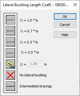

Cette option est utilisée pour définir les distances appropriées des sections de barres protégées contre le déversement, c'est-à-dire la longueur du déversement. Cette option est disponible dès que vous cliquez sur l'un des boutons Aile supérieure ou Aile inférieure, disponible dans le champ Paramètres du déversement accessible dans la boîte de dialogue Définition des barres - paramètres.
La partie inférieure de la boîte de dialogue contient l'option Raidisseurs intermédiaires. Cliquez sur l'icône
représentant cette option pour ouvrir la boîte de dialogue Raidisseurs internes.
