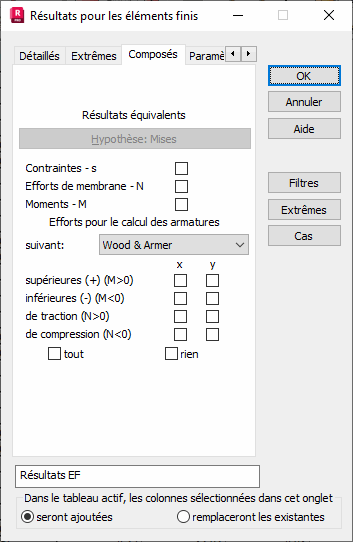

Sélectionnez l'onglet Composés dans la boîte de dialogue Poteaux pour sélectionner les résultats composés de la présentation.
Dans cet onglet vous pouvez sélectionner les valeurs réduites suivantes.
Le bouton Hypothèse (pour sélectionner l'hypothèse en fonction de laquelle sont calculées les valeurs réduites) n'est pas disponible actuellement.
La liste de méthodes de calcul des armatures comprend Wood&Armer et NEN.
Vous pouvez sélectionner les efforts internes (moments de flexion Mxx et Myy ou les efforts de membrane Nxx et Nyy) obtenus en appliquant la méthode de calcul sélectionnée pour les armatures. Vous obtenez ainsi les armatures supérieures, les armatures inférieures, les armatures de compression et les armatures de traction.
