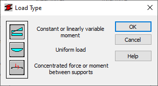

Le logiciel affiche la boîte de dialogue ci-dessous :
Définissez le type de charges sollicitant la barre dans un ou dans les deux plans des axes de la section transversale de la barre conformément aux exigences de la norme régissant le calcul des coefficients réglementaires (flambement et déversement). Sélectionnez les cas de charge pris en compte dans la norme acier sélectionnée.
Lors des calculs automatiques, le type de charge change en fonction du cas de charge. Pour les calculs automatiques, l'option par défaut est Moment constant (linéaire). Après la sélection manuelle du cas de charge ou la saisie de la valeur des efforts internes, vous pouvez définir exactement le type de charge.
