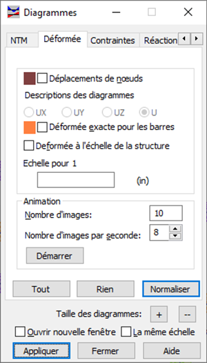

Après la sélection de l’onglet NTM, la boîte de dialogue Diagrammes - barres prend la forme représentée ci-dessous :
Vous pouvez sélectionner le mode d'affichage de la déformation de la structure, grâce à la présence de charges dans cette boîte de dialogue.
Pour ce faire, sélectionnez l'une des options suivantes :
Vous pouvez sélectionner une couleur différente et une échelle différente pour chacune des grandeurs mentionnées.
Vous pouvez également afficher les déplacements depuis l'analyse statique de la structure, ainsi que les modes propres depuis l'analyse de la structure dynamique.
Vous pouvez accéder aux options permettant d'animer les diagrammes de la déformation de la structure dans cet onglet. Vous devez fournir deux paramètres pour activer l'animation : le nombre d'images créées et le nombre d'images par seconde. Après avoir cliqué sur Démarrer, Robot lance l'animation d'après les paramètres définis. Au cours de l'animation, une barre d'outils s'affiche avec les options d'arrêt, de pause, de lecture, etc.
Vous pouvez enregistrer l'animation de la déformation de la structure au format *.avi. Vous pouvez également lire et relire le fichier '*.avi dans lequel l'animation de la déformation de la structure a été initialement créée.
