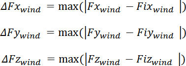

Pour mesurer la convergence des efforts totaux sur une période de temps donnée, les efforts résultants
et
sont calculés et stockés pour un certain nombre d'étapes n, puis la modification maximale à un moment donné est calculée comme suit :
Où
et
représentent les valeurs stockées de
et
à une étape donnée et pour i=1 jusqu'à n.
