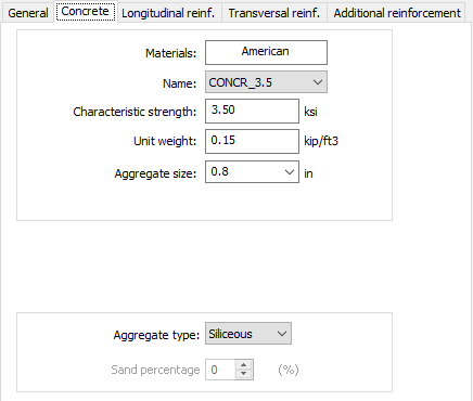

Dans la boîte de dialogue Options de calcul, sélectionnez l'onglet Béton ; la boîte de dialogue ci-dessous s'affiche.
Dans cet onglet vous pouvez définir les paramètres du béton utilisé pour les calculs d'un élément BA de la structure.
La partie supérieure de la boîte de dialogue présente la base de matériaux utilisée. Cliquez sur le bouton (…) pour ouvrir la boîte de dialogue Préférences de la tâche dans l'onglet Matériaux. Ici, vous pouvez sélectionner une nouvelle base de matériaux.
Dans cette boîte de dialogue, vous pouvez définir les paramètres du béton relatifs à la base de matériaux choisie :
En outre, pour la norme ACI 318-14, si l'option Béton léger est sélectionnée, le coefficient de résistance λ peut être déterminé. Il s'agit du facteur illustrant la réduction des propriétés mécaniques du béton léger par rapport au béton de poids normal, pour une résistance à la compression identique.
Pour la norme Eurocode 2, vous pouvez également sélectionner une relation contrainte-déformation pour les calculs.
