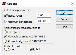

La boîte de dialogue Options sert à définir les paramètres réglementaires utilisés lors de la vérification des barres acier. La boîte de dialogue s’ouvre après un clic sur le bouton Options affiché dans la boîte de dialogue Vérification manuelle. Le logiciel affiche la boîte de dialogue ci-dessous :
Dans cette boîte de dialogue vous pouvez définir trois paramètres de calcul :
De plus, vous pouvez sélectionner les unités à appliquer lors de la présentation des résultats du dimensionnement des barres. Les résultats peuvent être affichés en utilisant les unités de la norme acier sélectionnée ou les unités définies dans Robot.
