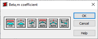

Cette option permet de calculer les résistances en flexion appropriées lors de la vérification de la stabilité d'une barre entière, comme indiqué à la section 8.4 de la norme australienne AS 4100. Pour accéder à cette option, cliquez sur les icônes appropriées dans les champs Coeff. de longueur de flamb. Y ou Z dans la boîte de dialogue Définition des barres - paramètres .
Vous pouvez sélectionner l'un des six cas dans cette boîte de dialogue :
