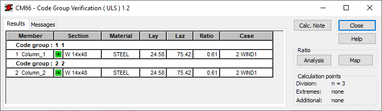

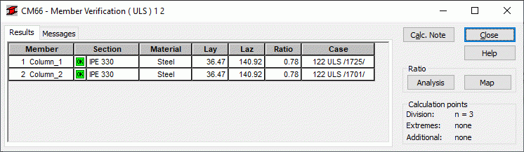

Résultats de la vérification des familles/barres
Les boîtes de dialogue Vérification de la barre et Vérification des familles sont semblables.
L'onglet Résultats de la boîte de dialogue Vérification affiche les résultats du processus de vérification ou de dimensionnement pour les barres acier, bois ou aluminium ou les familles de barres.
Ces résultats simplifiés sont affichés dans un tableau.
Chaque ligne du tableau correspond à une barre ou une famille en fonction de la liste définie.

  •  : la section respecte les paramètres réglementaires.
  •  : la section ne satisfait pas les paramètres réglementaires.
