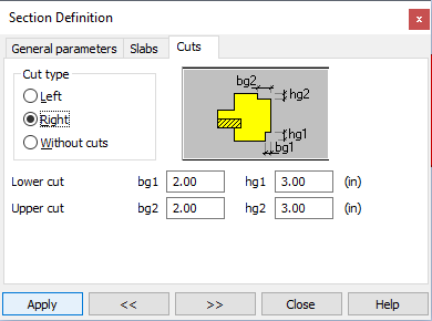

Après sélection de l'onglet Feuillures dans la boîte de dialogue Coupes transversales, la boîte dialogue prend la forme suivante.
Sur cet onglet, vous pouvez définir la position des feuillures dans la section transversale de la poutre/poutre sur sol élastique :
Ces options s'excluent mutuellement. La définition simultanée des feuillures à gauche et à droite est IMPOSSIBLE.
Les feuillures définies sont définies dans les coins de la section. La définition d'une feuillure comprend la saisie des dimensions (largeur, hauteur) et de la position (en haut/en bas de la section).
