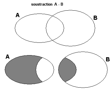

L’opération est présentée de façon schématique sur la figure ci-dessous (opérations sur les ensembles).
L’objet complexe est créé en soustrayant les objets couverts par l’opérande A et l’opérande B. L’opération logique permet d’obtenir la surface des objets appartenant au premier opérande (A) sans la surface des objets appartenant au second opérande (B), mais en incluant la pièce courante de l’opérande A et B. L’opération peut être utilisée uniquement pour des opérations logiques avec 2 arguments.

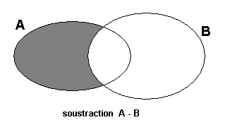

L’objet complexe est créé en soustrayant les objets couverts par l’opérande A et l’opérande B. L’opération logique permet d’obtenir la surface des objets appartenant au premier opérande (A) sans la surface des objets appartenant au second opérande (B) et sans la pièce courante de l’opérande A et B. L’opération peut être utilisée uniquement pour des opérations logiques avec 2 arguments.
