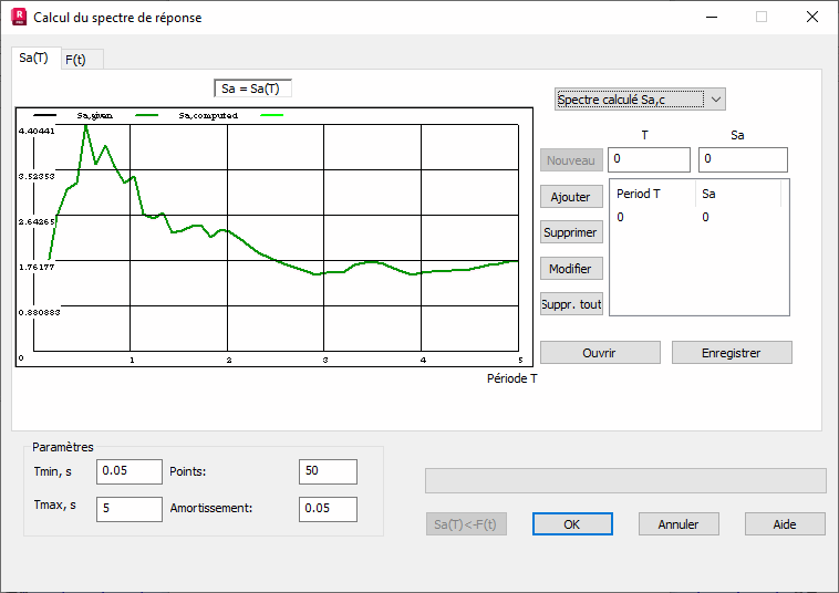

Sélectionnez l'onglet Sa(T), dans la boîte de dialogue Calcul du spectre de la réponse, pour définir la fonction Sa=Sa(T).
Cliquez sur Ouvrir pour lire la fonction à partir d'un fichier texte. Le fichier est enregistré au format suivant.
Pour définir une nouvelle fonction, cliquez sur Nouveau. Les boutons Ajouter, Supprimer et Modifier servent à éditer la ligne sélectionnée dans le tableau contenant les colonnes Période T et Sa. Un clic sur le bouton Supprimer permet de supprimer tous les spectres.
La liste de sélection indique le type de spectre donné ou calculé. Le tableau affichera les données appropriées concernant le spectre sélectionné.
Un clic sur le bouton Enregistrer enregistre le spectre sélectionné dans un fichier au format choisi.
Le dernier format permet d'enregistrer la courbe limite et de l'utiliser lors de la préparation de l'impression. Il est possible de l'importer dans MS Word.
