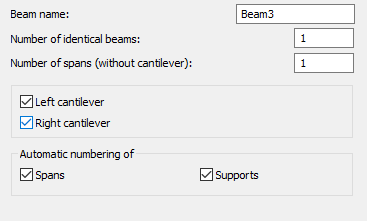

Après définition des données de base relatives à la poutre BA et sélection d’une poutre BA à travées différentes, appuyez sur le bouton >> pour afficher la boîte de dialogue ci-dessous.
Dans cette boîte de dialogue vous pouvez définir les paramètres suivants:
