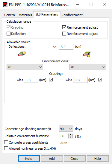

L’onglet Paramètres ELS permet de définir les paramètres pour le calcul de la fissuration et des flèches d’une structure de type plaques et coques.
Armature théorique des plaques/voiles – options
Paramètres réglementaires pour ouvrir la boîte de dialogue Type d’armature des plaques et coques, puis cliquez sur
Dans la partie supérieure de la boîte de dialogue, vous pouvez définir l’étendue des calculs dans l’état limite de service (ELS) pour le processus de l’étude d’une plaque BA (panneau) :
Vous pouvez définir les valeurs admises de fissuration et/ou de flèche. Si ces valeurs sont dépassées, le tableau de résultats signalera les informations appropriées.
La largeur de fissure est définie de deux façons (séparément pour le haut et le bas).
Si l'option Correction d'armature est sélectionnée, les valeurs définies sont aussi les valeurs extrêmes. pour qu'elles soient atteintes, la zone d'armature est augmentée.
Vous pouvez également déterminer le rapport de charges aux charges de longue durée.
Les charges variables peuvent être divisées en charges à court terme et charges à long terme. Le coefficient long terme à variable spécifié dans le Rapport des charges est utilisé pour scinder les charges variables en charges à court terme et charges à long terme selon la formule suivante.
char. variable = (1 - c) * char. variable + c * char. variable = char. de courte durée + char. de longue durée,
où c est le coefficient de participation des charges de longue durée dans les charges variables.
Vous pouvez aussi préciser :
La flèche des plaques est calculée à partir du rapport entre la rigidité élastique et la rigidité définie pendant la phase du travail de l’élément BA (reportez-vous à la rubrique Flèche des plaques et des coques - calculs).
Dans le logiciel Robot, la flèche des plaques BA est identifiée avec le déplacement. Lors de la session avec le module de plaques et coques (modélisation 3D) ou dans le cas où vous utilisez les appuis élastiques dans le module plaques (modélisation 2D), l’attention est attirée sur le fait que les déplacements des appuis peuvent changer les valeurs des flèches réelles.
La boîte de dialogue peut contenir des paramètres caractéristiques pour la norme BA sélectionnée, par exemple :
