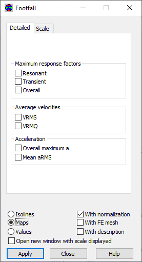

Grâce à cette option, vous pouvez afficher les résultats de l'analyse Footfall sous forme de carte dans les barres et les panneaux ; l'option est disponible en sélectionnant Résultats > Avancé > Analyse Footfall - Cartographies.
Dans cette boîte de dialogue, vous pouvez sélectionner les cartographies suivantes :
La valeur d'accélération moyenne de aRMS (racine moyenne carré) est:
Pour chaque nœud, le programme présente le résultat maximal de l’intervalle de fréquence donné pour le mouvement piéton.
Les résultats obtenus peuvent être présentés sous forme d’isolignes ou cartographies en couleur sur les éléments sélectionnés. L’option Valeurs permet de cocher automatiquement l’option description (elle devient inaccessible).
Seule une valeur peut être présentée dans la fenêtre. Pour afficher à l’écran la cartographie d’une autre valeur :
Vous pouvez afficher les cartes ou les isolignes à l'aide de l'une des trois options: avec la description, avec la normalisation et avec maillage FE. Si vous sélectionnez avec maillage FE, l'écran la carte de la quantité sélectionnée et une généré de la maille d'éléments finis.
