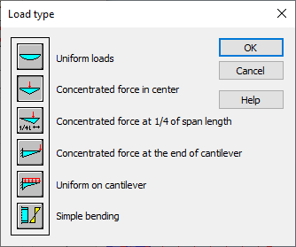

Utilisez cette boîte de dialogue pour définir le schéma de charges de la poutre analysée.
Accès
- Cliquez sur le bouton Type de charge dans la boîte de dialogue Définitions des barres - paramètres.

Eléments de la boîte de dialogue
Les informations relatives au type de charge entrent dans le calcul du coefficient ψ (tableaux Ж.1 et Ж.2), lequel est ensuite utilisé dans le calcul du coefficient de déversement, conformément à l'annexe Ж.
Remarque : Si vous utilisez la version de la norme SNiP II-23-81, reportez-vous aux sections suivantes de la norme :
- Tableaux 77 et 78
- Annexe 7.1.
