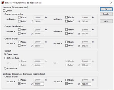

Cette boîte de dialogue permet de définir les paramètres supplémentaires de définition des valeurs de limite de déplacement conformément aux normes ANSI/AISC 360-05, ANSI/AISC 360-10 et ANSI/AISC 360-16.
Accès
- Cliquez sur Service dans la boîte de dialogue Définition des barres - paramètres.
Eléments de la boîte de dialogue
- Limites de flèche (repère local)
- Permet de vérifier les déplacements tels que les charges permanentes, les charges d'exploitation ou les charges totales avec contreflèche pour les barres acier ordinaires.
Remarque : Actuellement, le programme vérifie uniquement les barres acier ordinaires.
- Pour chacun des déplacements que vous voulez vérifier, indiquez si les valeurs limites sont relatives ou absolues, puis entrez les flèches de la barre dans les directions Y et Z.
- Console
- Indiquez si la barre est une console.
- Contreflèche
- Contient les propriétés de contreflèche.
- Pas de contreflèche
- Sélectionnez cette option pour ignorer la valeur de la contreflèche lors de la vérification ou du dimensionnement de la barre.
- Contreflèche utilisateur
- Spécifiez les valeurs ucy et ucz pour la contreflèche.
- Contreflèche automatique
- Utilise la valeur de contreflèche calculée par le programme.
Remarque : Le programme utilise les charges permanentes pour calculer la valeur de contreflèche automatique.
- Déplacements des noeuds (repère global)
- Permet de définir les limites pour les déplacements des barres verticales.
- Le programme vérifie la différence entre les déplacements supérieurs et inférieurs, puis les compare avec la valeur limite.
- Spécifiez les déplacements des noeuds dans les directions X et Y.
