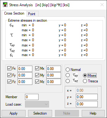

Après la sélection de l’onglet Transversal, la boîte de dialogue Analyse des contraintes affiche les contraintes extrêmes calculées pour la section transversale sélectionnée.
La boîte de dialogue affiche les résultats des contraintes extrêmes suivantes, calculées dans la section de barre longitudinale sélectionnée :
Pour chacune de ces grandeurs, le logiciel affiche la valeur de la coordonnée pour laquelle les valeurs extrêmes de la contrainte ont été obtenues.
