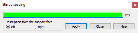

Cette option sert à modifier manuellement l’espacement des cadres (armatures transversales de la poutre). L’option est disponible après un clic sur la commande Armatures / Espacement des cadres dans le menu.
Dans la boîte de dialogue ci-dessus, la description des éléments sélectionnés est affichée au format suivant :
n1*e1 + n2*e2 +… ,
où :
n1, n2, … - nombre de cadres
e1, e2, … - espacement des cadres.
Le nu de l’appui du côté droit ou gauche est pris en tant que point de référence (en fonction du mode de description sélectionné) par rapport à l’élément extrême sélectionné.
Après la modification des armatures transversales, le logiciel lance automatiquement la vérification des armatures.
