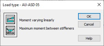

La boîte de dialogue ci-dessous permet de définir un schéma de charge pour la poutre analysée.
Les informations relatives à la méthode de chargement sont utilisées lors du calcul de la valeur de coefficient C qui dépend de la distribution des moments de flexion le long de l’analyse. Ce coefficient est ensuite utilisé pour évaluer la contrainte admissible pour pliage avec déversement fb conformément à la coupe 5.1.(4) de la norme.
