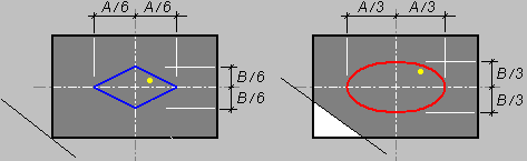

Puisque la norme Eurocode7 impose les exigences spéciales concernant les semelles chargées sur un grand excentrement (6.5.4), dans le logiciel, il est possible de définir la semelle avec la prise en compte de la condition limite de la position de la résultante des forces de 1/3 de longueur ou de largeur 6.5.4 (1).
De plus, vu le danger dû au soulèvement de la semelle, on a introduit la condition de position de la résultante plus sévère qui empêche le soulèvement - 1/6 de longueur ou de largeur, ce qui correspond au noyau de la section. Cette condition peut être appliquée lors de la définition de semelles destinées à des édifices plus importants.

Noyau I
Le noyau I évite les fissures sous la base de la semelle, c’est-à-dire, le soulèvement. Dans ce cas, l’excentrement ne peut pas dépasser la valeur A/6 et B/6. Cela signifie que l’axe neutre ne se croise pas avec la base de la semelle.
Pour les semelles des poteaux dans les halles chargées par les ponts de roulement, la résultante des forces de calcul des charges constantes et variables, de courte et de longue durée, ne peut pas dépasser le noyau de la base de la semelle 2.3 d.
Noyau II
Le noyau généralisé a été introduit à cause de la limitation de la largeur de fissure admissible sous la semelle dans le cas où le soulèvement de la base de semelle a lieu 2.3 a. La norme admet l’apparition de la fissure entre le sol et la base de la semelle. L’étendue de cette fissure ne doit pas excéder la moitié de C’, entre la droite parallèle à l’axe neutre passant par le centre de gravité de la base entière et le point extrême de la base opposée au point dans lequel la valeur maximale de la contrainte q rmax est présente. La valeur maximale admissible de la fissure pour le noyau II est donc égale à 0.5 et résulte de la proportion C/C’. Par exemple, si eB = 0, C = A/4, a C’ = A/2.
