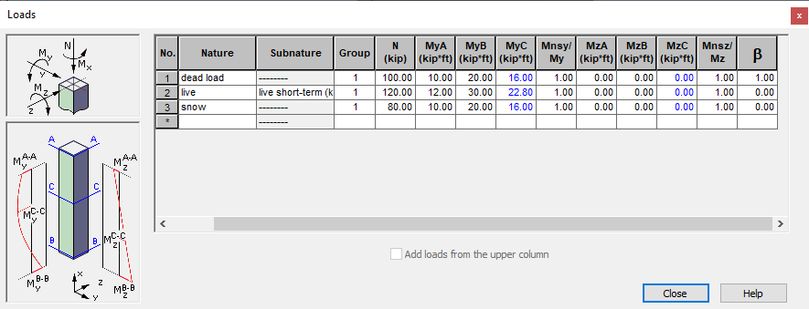

Cette option permet de définir la charge des éléments de type poteau. La commande est accessible depuis :
Une fois l'option sélectionnée, la boîte de dialogue ci-dessous s'affiche (cette boîte de dialogue correspond à la norme ACI 318).
Dans les modules BA, vous pouvez travailler avec des charges de deux manières :
Les charges des poteaux peuvent être définies dans la boîte de dialogue ci-dessus. En fonction des options de calcul sélectionnées, vous pouvez définir seulement l’effort de compression (effort axial du poteau), les moments (compression avec excentricité du poteau) ou les efforts tranchants (prise en compte du cisaillement). Vous pouvez aussi ajouter automatiquement des charges plus élevées. Si l’option est cochée (√ apparaît alors à l'écran), des charges supplémentaires s'appliquent aux charges déjà présentes sur le poteau étudié. Ces charges sont affichées dans les premières lignes de la feuille de charges appliquées et ne sont pas modifiables. Si l’option est désactivée, les charges transférées à partir du poteau supérieur sont négligées dans l’étude du poteau actuel.
Les charges d'un poteau doivent être définies pour activer les options de calcul relatives au poteau. Pour exécuter le calcul, chacun des cas définis doit comporter au moins un composant différent de zéro (force N ou l'un des moments). L'une des charges doit également être différente de zéro.
Une modification des charges supprime les résultats de calcul existants et ferme toutes les fenêtres de résultats.
Les efforts axiaux s'affichent dans le poteau N. Après l'importation d'un modèle dans le module BA, le poteau N affiche la valeur la plus élevée des efforts axiaux des deux nœuds de poteau.
Une étape essentielle pendant la définition des charges est la définition appropriée des moments dans le poteau. Le schéma du fonctionnement des champs dans le tableau des charges pour chaque direction est le suivant :
L’exception a lieu si un cas de charge quelconque possède un moment MC saisi manuellement par l’utilisateur. Dans cette situation, le moment MC pour une combinaison donnée est une somme des moments MC composant cette combinaison.
Les valeurs des moments aux extrémités du poteau et dans sa partie centrale sont affectées aux sections transversales du poteau (respectivement supérieure, inférieure et centrale) dimensionnées séparément pour chaque combinaison. Rubrique connexe : Procédure de dimensionnement de poteaux BA
Si l’option Prise en compte du cisaillement est activée (dans la boîte de dialogue Options de calcul / Options avancées), la saisie du moment dans la direction donnée (p. ex. Y) entraîne les calculs automatiques de l’effort tranchant de façon à ce qu’elle soit conforme à la répartition linéaire du moment (pour le moment My, ce sera Fz). L’option Prise en compte du cisaillement est disponibles uniquement pour certaines normes BA.
