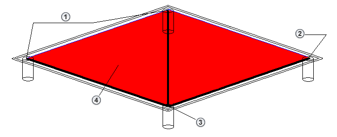

En tant qu’exemple d'utilisation des liaisons rigides, on peut présenter la définition d’un plancher qui est rigide dans son plan mais souple dans la direction perpendiculaire au plan du plancher. Une liaison rigide est définie en tant que membrane liée au noeud principal, à laquelle les noeuds secondaires avec un jeu de degrés de liberté choisi sont ajoutés. (Pour atteindre la pleine rigidité, il faut choisir tous les degrés de liberté pour les noeuds secondaires). Les liaisons rigides permettent de définir une membrane (voir figure ci-dessous) ; les directions UZ RX RY RZ dans les noeuds secondaires sont relâchées.

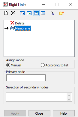

Ouvrez la boîte de dialogue Liaisons rigides pour définir les liaisons rigides dans la structure. Pour cela, vous disposez de plusieurs méthodes :
La boîte de dialogue Liaisons rigides dispose des éléments suivants :
La partie supérieure de la boîte de dialogue regroupe les options suivantes :
Étant donné qu'un noeud ne peut être défini en tant que noeud secondaire que dans une liaison rigide, la notation suivante n'est pas correcte :
1 2 3 4 LIN 10
1 6 7 LIN 9
Comme pour la définition des autres attributs, la définition d’une liaison rigide se divise en deux étapes :
Si la liste active des liaisons rigides ne contient pas de liaison rigide définie ou si vous voulez ajouter une liaison rigide type à la liste existante, cliquez sur l’icône Définir un nouveau type de liaison rigide.
Vous pouvez également ouvrir la boîte de dialogue de définition des nouvelles liaisons rigides en cliquant deux fois sur un élément se trouvant dans la liste des liaisons rigides. La boîte de dialogue Définition de liaisons rigides s’ouvre ; tous ses champs prennent les valeurs du type de liaison rigide sur lequel vous avez cliqué. Cliquez sur Ajouter (ou appuyez sur <ENTREE>) pour ajouter (mettre à jour) le nouveau type de liaison rigide à la liste. Si le nom n’est pas modifié, le logiciel affichera un message d’avertissement.
