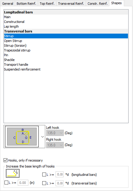

Sélectionnez le menu Analyse > Disposition d'armature, onglet Formes. La boîte de dialogue ci-dessous s'affiche :
Les options de cette boîte de dialogue vous permettent de sélectionner les formes des armatures longitudinales et transversales. Pour les barres transversales, la forme d'épingle ou de cadre est sélectionnée. Pour les barres transversales, vous pouvez choisir les formes suivantes : cadre, épingle ou boucle de levage. De la même façon vous pouvez sélectionner la forme des barres longitudinales principales et secondaires. Pour chaque extrémité de la barre, vous pouvez sélectionner le type d'extrémité (crochets à angles de courbure différents).
Au besoin, l’option Crochets seulement est utilisée pour les barres avec crochets. Sélectionnez cette option pour sélectionner automatiquement un type d'extrémité de barre en fonction de ce critère si l'ancrage des barres est requis. Par exemple, la barre principale, aucune. 2.02 - Avec les crochets sur ses deux extrémités, après la génération de la poutre, l'armature peut être remplacée à l'aide d'une barre n° 1.02 (crochet à une extrémité) ou avec une barre droite.
En outre, vous pouvez utiliser l'option de définition de la longueur du crochet en spécifiant la longueur de ce dernier ou en définissant une longueur relative au diamètre de la barre.
