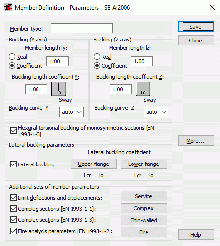

L’option sert à définir les paramètres réglementaires avancés du type de barre acier. Vous pouvez accéder à cette option de deux manières :
Le champ Type de barre affiche le nom du type de barre sélectionné (dans ce champ vous pouvez saisir un nom quelconque). Dans les zones Flambement autour de l’axe Y et Flambement autour de l’axe Z, vous pouvez définir la longueur de la barre pour les plans correspondants.
Vous pouvez le faire de deux façons :
La saisie de la valeur 1.0 garantit que chaque barre définie en tant que Ly à l’aide de cette catégorie prendra la longueur réelle.
Dans le champ Coeff. de longueur de flamb., les coefficients de longueur de flambement de la barre dans les deux directions. Le logiciel propose automatiquement la longueur réelle de la barre (ou, éventuellement, la longueur totale des barres composantes).
Le coefficient de longueur de flambement dépend des conditions d’appui des noeuds aux extrémités de la barre situés dans le plan du flambement. La longueur de flambement de la barre peut être définie dans la boîte de dialogue Conditions de flambement qui s’ouvre après un clic sur l’icône représentant de façon schématique le modèle de flambement sélectionné. Cette boîte de dialogue propose les conditions d’appui typiques, après la sélection d’un des modèles la valeur du coefficient sera calculée ou prise de façon automatique.
Les icônes affichées dans la boîte de dialogue forment deux groupes :
Le flambement est toujours pris en compte quand la barre est sollicitée par un effort de compression, même si celui-ci est relativement faible par comparaison avec d'autres efforts internes. Le logiciel n’analyse pas si les effets du flambement peuvent être négligés. Si vous voulez que les effets de flambement ne soient pas pris en compte lors des calculs, vous devez sélectionner la dernière icône. Si cette option est sélectionnée, le flambement ne sera alors pas pris en compte lors des calculs.
Les champs de sélection Courbe de flambement permettent d’imposer la courbe de flambement prise en compte dans les calculs des poteaux comprimés. Si vous choisissez l’option ‘auto’, le programme seul détermine la courbe de flambement appropriée conformément aux conditions stipulés dans le Tableau 6.1 de la norme SE-A.
Si vous activez l’option Flambement par flexion-torsion des sections monosymétriques, toutes les sections monosymétriques seront vérifiées en ce qui concerne la perte de la stabilité globale pour le flambement par torsion conformément aux conditions stipulées par la norme EC EN 1993-1-1 et EC EN 1993-1-3.
Le champ Paramètres de déversement fournit des options utilisées lors de la vérification du déversement de la barre, à savoir le type de déversement et le coefficient de longueur de déversement. Un clic sur l’icône appropriée ouvre la boîte de dialogue de définition des paramètres correspondants. Le déversement est pris en compte dans les calculs, si l’option Déversement est activée.
Le calcul en déversement demande la définition de la distance entre les sections protégées contre la torsion c’est-à-dire la longueur de déversement. Vu que l’aile inférieure et l’aile supérieure peuvent être montées séparément et que dans les cas de charge différents les contraintes de compression peuvent apparaître dans l’aile supérieure ou dans l’aile inférieure, on distingue deux longueurs de déversement. On définit le coefficient multiplicateur de la longueur de base de la barre pour obtenir la longueur de déversement. Comme longueur de base, on prend la longueur Iz. Vous pouvez saisir la valeur du coefficient directement ou sélectionner l’icône avec les conditions d’appui typiques pour lesquelles le coefficient sera pris de façon automatique.
Remarque : L'explication des symboles de la boîte de dialogue ci-dessus se trouve dans la boîte de dialogue Résultats (onglet Résultats détaillés). Cette boîte de dialogue reprend l'ensemble des paramètres retenus pour les calculs des barres acier et des grandeurs obtenues après les calculs des barres.
Un clic sur le bouton Plus ouvre la boîte de dialogue auxiliaire dans laquelle vous pouvez définir les autres paramètres du type de barre définis dans la norme, à savoir le type de charge et les paramètres de la section (rapport section nette/section brute).
La partie inférieure de la boîte de dialogue contient les options suivantes :
Un clic sur le bouton Enregistrer ajoute le type de barre défini à la liste de types de barres acier existants.
