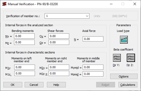

La boîte de dialogue Vérification manuelle sert à effectuer la vérification manuelle de la barre acier pour les valeurs des efforts internes définies par l'utilisateur, la vérification est effectuée selon la norme polonaise PN 90/B-03200. Accédez à l'option en cliquant sur Dimensionnement Dimensionnement des barres en acier - options Vérification. Le logiciel affiche la boîte de dialogue ci-dessous :
Pour effectuer la vérification de la barre sollicitée par les efforts internes prédéfinis :
  1. Entrez le numéro de la barre dans le champ Vérification de la barre n° .
  2. Saisissez les valeurs des efforts internes appropriés dans le champ Efforts internes dans la section étudiée.
    Les unités correspondantes sont affichées dans le coin supérieur droit de la boîte de dialogue.
  3. Saisissez les valeurs des efforts internes supplémentaires requis pour les calculs réglementaires dans le champ Efforts internes dans les sections caractéristiques.
  4. Dans le champ Paramètres, sélectionnez un Type de charge appliqué à la barre vérifiée suivant l'axe Y ou Z.
    Après avoir cliqué sur l'icône, la boîte de dialogue de définition du type de charge s'affiche.
  5. Dans le champ Coefficient Bêta, définissez la valeur du coefficient.
  6. Cliquez sur le bouton Options pour sélectionner les Options de calcul.
  7. Cliquez sur le bouton Calculer.
