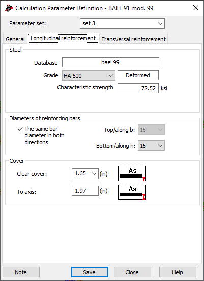

Onglet Armature longitudinale de la boîte de dialogue Définition des paramètres de calcul pour la norme BAEL :
Dans la partie supérieure de la boîte de dialogue se trouvent les paramètres de l’acier d'armature. Il peut être défini comme suit.
Plus bas, vous pouvez définir les diamètres des barres qui seront utilisées pour ferrailler l’élément. Les barres sont répertoriées en unités de diamètre métriques pour les armatures supérieures/inférieures. Les diamètres de barres peuvent être différents pour l'armature supérieure et inférieure d'une poutre. De même, un poteau peut avoir une armature le long des bords h et b. Si les mêmes diamètres sont utilisés pour l'intégralité de l'élément. L'option Le même type d'armature dans les deux directions doit être sélectionnée.
Dans la partie inférieure, il est possible de définir l'enrobage de l'armature. L'enrobage peut être calculé net de l'armature inférieure ou à l'axe des barres. Les valeurs de l'enrobage sont converties automatiquement.
