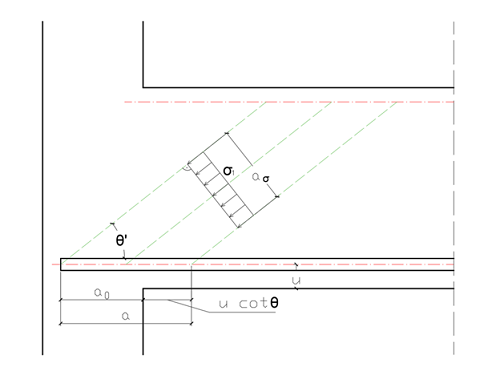

aσ : largeur des bielles.

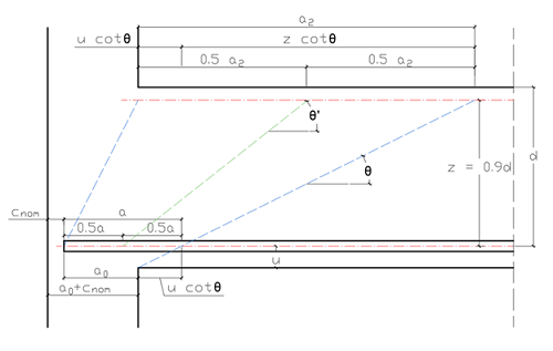

a : longueur de la base d’une bielle (voir l’image ci-dessus).
σRd.max : résistance de calcul d’une bielle en béton.
σEd = σ1 : valeur de la contrainte de compression dans la bielle.

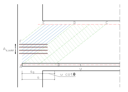

Une tentative de création d'une bielle supplémentaire au-dessus de la bielle existante est effectuée en cas de dépassement de la contrainte de compression maximale dans les bielles principales (A-B-C-D sur l'image).
Il est nécessaire de concevoir des armatures horizontales supplémentaires pour construire cet élément. Son objectif principal est de supporter les charges de tension.
L'angle de la nouvelle bielle de compression est marqué comme θ' et sa dimension maximale est déterminée par la distance entre les points D et E.
Si la résistance de calcul pour une bielle en béton principale est dépassée, il est supposé que cet élément maintient la force maximale acceptable et que des charges supplémentaires sont supportées par la nouvelle bielle.
