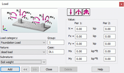

(Définir charges) ou sélectionnez Elément BA > Charges pour définir les charges appliquées à une semelle.
Cette image illustre la boîte de dialogue pour le type de géométrie avec semelles isolées pour deux colonnes sélectionnées. Plusieurs natures de charges sont disponibles : charges permanentes, d'exploitation, vent et neige, sismique, accidentelles, température et dimensionnantes. Les sous-natures varient en fonction de la norme de dimensionnement BA et de la nature du cas de charge sélectionnées. Les trois types de charges appliquées à la semelle sont :
Charge axiale
Charge avec effort normal, moment de flexion et effort tranchant.
Charge avec effort normal, moment de flexion et effort tranchant agissant dans deux directions.
En fonction de la charge choisie, les champs appropriés pour définir les valeurs de force s'affichent :
Dans le cas de la semelle sous deux poteaux pour chaque cas de charge, le logiciel définit le jeu de forces appliquées à deux fûts de la semelle. Ces forces sont en corrélation et ne sont pas soumises aux principes de combinaison des forces.

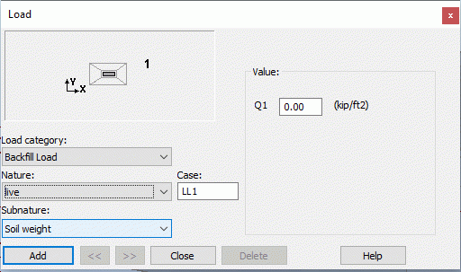

Les catégories de charge disponibles contiennent deux éléments : la charge sur la semelle (résultant d'une ou deux colonnes) et la charge sur le talus. La boîte de dialogue dans laquelle vous pouvez définir les charges sur le talus.
Pour définir la charge sur le talus, vous devez saisir la valeur de la charge Q1. Deux natures de charge sont disponibles : permanentes et d'exploitation.
