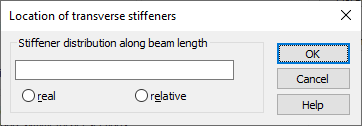

Position des raidisseurs transversaux
Utilisez cette boîte de dialogue pour déterminer les positions des raidisseurs le long de la barre.
Accès
Remarque : La norme SP16.13330.2017 remplace les anciennes versions SNiP II-23-81 et SP16.13330.2011 de la norme pour les structures acier. Par conséquent, toutes les références à des tableaux ou des sections de la norme s'appliquent à la norme SP16.13330.2017, sauf mention contraire.
Eléments de la boîte de dialogue
Répartition des raidisseurs le long de la poutre
Entrez les coordonnées des raidisseurs transversaux le long de la poutre et spécifiez s'il s'agit de coordonnées réelles ou relatives à la longueur de la poutre.
Remarque : En fonction de la position des raidisseurs transversaux, le programme définit la longueur d'une âme sans raidisseur.
Si l'élancement de l'âme dans la poutre en flexion dépasse les valeurs autorisées dans le point 8.5.1 de la norme, la vérification des contraintes extrêmes (8.5.3-(80)) calculées en fonction des contraintes critiques normales σ cr(8.5.3-(81)) et des contraintes critiques tangentielles τcr(8.5.3-(83)) est effectuée.
